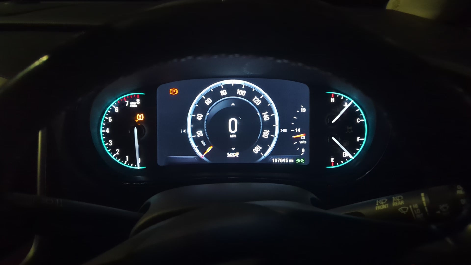

• Hat jemand eines dieser digitalen Instrumentengeräte installiert? Ich liebe, wie es aussieht, und ich denke, es wäre den Preis wert (und ein besseres Upgrade als ein Android-Radio zu installieren!).
    Astra J VXR Colour Instrument Cluster upgrade 8inch Colour - Plug and
    Vauxhall Astra J Petrol 8 inch Colour Instrument Cluster Upgrade  These clocks have the following features  ☑️Digital Speedo ☑️2x Trip Computers ☑️Battery…
    vauxterations.co.uk
    Ich suche einfach nach Feedback zu Qualität, Helligkeit usw., das jemand haben könnte. Danke.
  • Ich meine mich zu erinnern, dass ich dieses Produkt vor einigen Monaten schon einmal hochgeladen habe, mit der gleichen Frage: Wenn ich wüsste, dass es wirklich Plug-and-Play ist, würde ich keine Minute zögern, es zu kaufen. ;)

  • Ich habe ihnen E-Mails geschickt. Sie sagen mir, dass es passt, aber das einzige wirkliche Problem ist, dass es eine eingebaute Öltemperaturanzeige hat, die mit unserem Cascada nicht funktioniert. Obwohl die Anzeige deaktiviert werden kann, ist sie auf der linken Seite weiterhin sichtbar. Ich weiß nicht, ob mir das gefallen würde. Vor Jahren hatte ich einen Monte Carlo LS von 2005 mit dem 3,4-Liter-Motor. Ich habe ein Monte Carlo SS Instrumentencluster installiert, das eine Öldruckanzeige hatte, die mit meinem BCM nicht funktionierte. Ich habe eine GM-Öldruck-Fördereinheit und einen mechanischen Anzeigemotor von einem Chevy El Camino eingebaut, und das hat sehr gut funktioniert. Ich frage mich, ob man etwas Ähnliches machen könnte, um die Öltemperatur zu erreichen?
  • Habe mit dem Anbieter vauterations.co.uk geschrieben. Zusätzlich zu dem Tacho benötigt man einen Stalk2lin Adapter.
    Mit dem Adapter ist es Plug and Play.
    Es handelt sich um den Tacho des Insignia A. Der hat m.E. keine Öltemperaturanzeige. Etti hatte den auch eingebaut.
    Problem bei dem Anbieter ist, dass er Buick Cockpits verkauft. Da funktioniert die Motorkontrolleuchte nicht.
    Außerdem sollte man schauen, dass man ein Cockpit bekommt, was zu dem eigenen Motor passt (Diesel oder Benzin), da die Drehzahlbereiche unterschiedlich sind.
    Ob unser TÜV wohl merkt, wenn die MKL nicht geht?

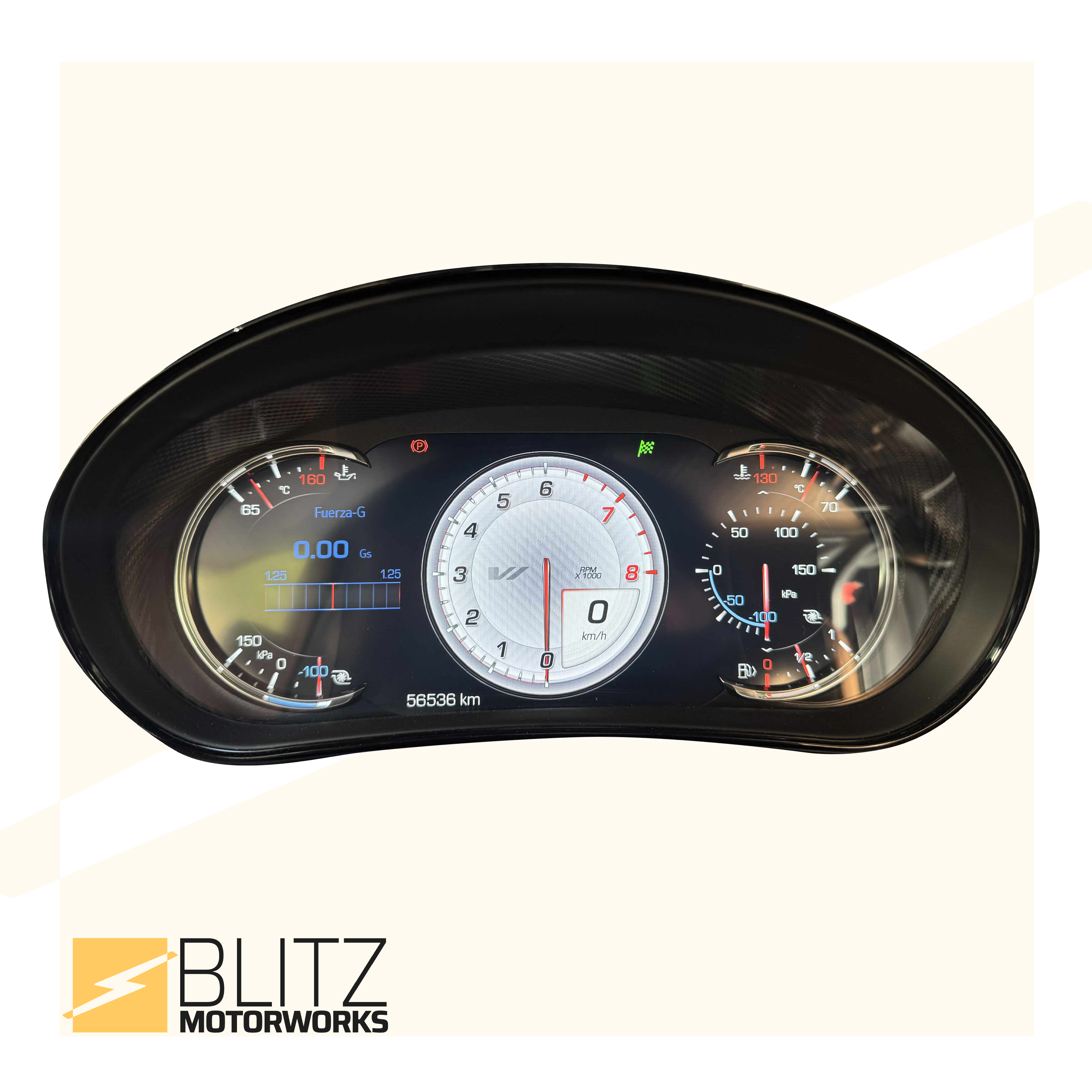

  • Der Link, den ich hier gepostet habe, führt zu einer spanischen Website. Der Mann dort ist Opel-Ingenieur und findet anscheinend für alles, was mit Kabeln und Knöpfen zu tun hat, eine Lösung. Der Bildschirm gehört, wie in der Anzeige angegeben, zu einem Cadillac CTS, wenn ich mich recht erinnere. Ich nehme an, er ruft mich heute an, um das zu besprechen.
